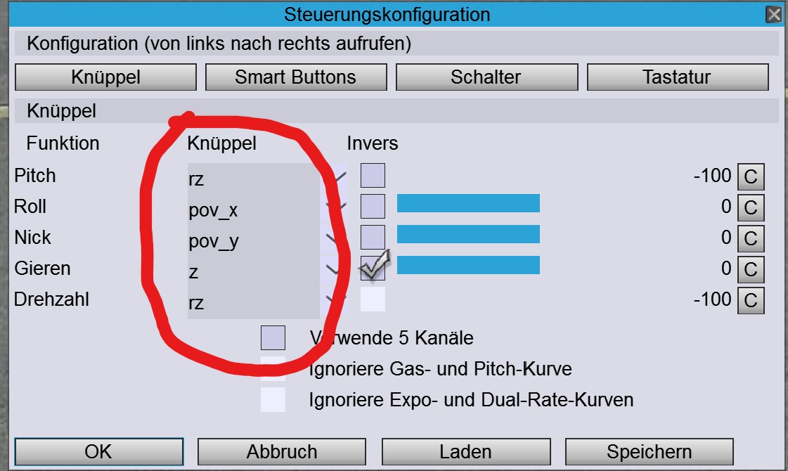

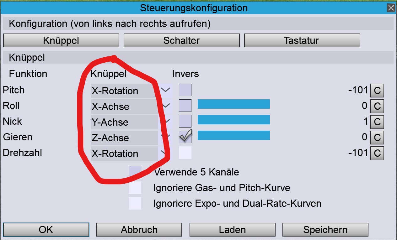

Hallo Michael,
in der Steuerungskonfiguration werden die Achsen nicht wie gewohnt angezeigt.
In V9 sieht es so aus:
In der 2425 :

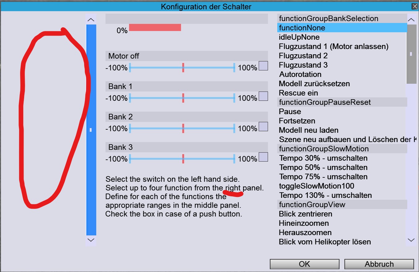

In der Konfiguration der Schalter ist bei mir der linke Bereich leer, da sollte doch eigentlich die Schalter zur Auswahl stehen:

Hallo,
1.Achsennamen: Ja, die neue Inputlib macht neue Namen
2. Linke Seite fehlt: a) Eventuell Frabrikeinstellungen machen b) Alle Knüppelbewegen, wenn in der Konfiguration gefragt wird, die Knüppel in die Endstellungen zu bringen.
VG Michael

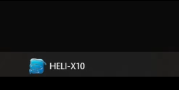

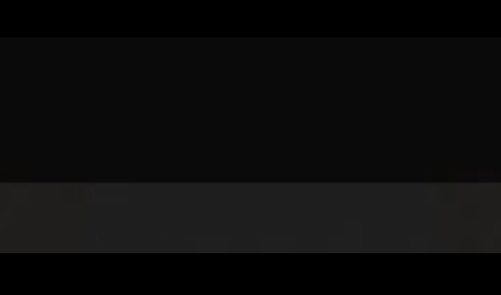

X10 disappearing.zip
(3.89 KiB) Downloaded 26968 times
When I updated it via the update menu it now starts, shows in the taskbar for a fraction of a second and then disappears.
See the attached video.
Re: Rev 2425
Posted: 29 Sep 2021 23:16
Hi Auggie,
did you install V10-2422 as fresh install (not via updating from an older version?

by Devil
Michael wrote: 29 Sep 2021 23:04 2. Linke Seite fehlt: a) Eventuell Frabrikeinstellungen machen b) Alle Knüppelbewegen, wenn in der Konfiguration gefragt wird, die Knüppel in die Endstellungen zu bringen.
Hallo Michael,
ich habe den RX2SIM nochmal neu im Heli-X kalibriert.
Nun sehe ich auch die Schalter (4-7) auf der linken Seite.
LG,Micha

by AuggieCopter
Michael wrote: 29 Sep 2021 23:16 Hi Auggie,
No so I did a fresh install now and it works fine
